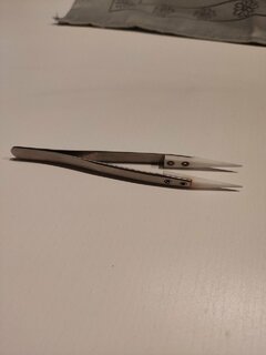

Ich hatte damals E-Zigarette konsumiert und die Wicklung selbst gemacht. Für diesen Zweck hatte ich mir Mal ein spezielles Werkzeug Set dazu geholt. Darunter war dieses feine Stück
