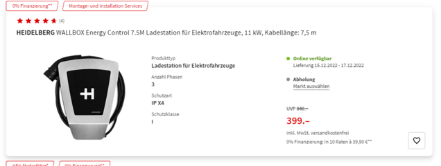

Ich weiß jetzt nicht, was an der Lidl-Wallbox so toll sein soll, zumal das Kabel nur 5m lang ist. Habe mir als Onlinebestellung im Mediamarkt diese hier gekauft und heute abgeholt.
HEIDELBERG WALLBOX Energy Control 7.5M Ladestation für Elektrofahrzeuge, 11 kW, Kabellänge: 7,5 m​
