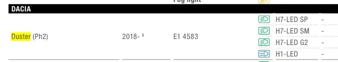

hatte es zuvor geschrieben: Mir geht es nur um die legalen Möglichkeiten, in warmweiß und preiswerter als Osram. Daher möchte ich in meinem Thread keine wissentlich illegalen Dinge vorgeschlagen bekommen.
Soviel ich weiss gibt es nur Philips und OSRAM Led-Leuchtmittel die in jeweils einer Liste angeführte Fahrzeuge gerprüft haben und somit legal sind, andere Hersteller tun sich den Aufwand nicht an. (was sich auch im Preis wiederspiegelt)

OSRAM NIGHT BREAKER LED SMART H16; LED-Nebelscheinwerfer mit Straßenzulassung; breiterer Nebellichtstrahl; 6000K; 2 Lampen

Erstmal gibt es welche und die werden passen. Du musst nicht den Stoßfänger abbauen ! Man kommt durch die zwei Klappen gut an die Lampen. Ich habe so beide Leuchten gewechselt, dauert keine Stunde. Was jetzt mich stören würde ist die Lichtfarbe. 6000K ist grellweiß, fast schon bläulich. Das ist für NSW nicht optimal, dort ist gelbliches Licht besser - "Weiße Wand". Der Preis ist für ein Paar in Ordnung. Am Ende deine Entscheidung und bei Nichtgefallen passen die Sockel nirgendwo anders hin. Grüßle
Danke für die Info Sawdust, aber die ONB H16 LED sind für den Duster gem. Kompatibilitätsliste nicht zugelassen.

Danke OldStyler, wenn ich keine Lösung für die Umrüstung der vorhandenen finde, werde ich diese Variante näher betrachten. Scheint eine Lösung zu sein.
