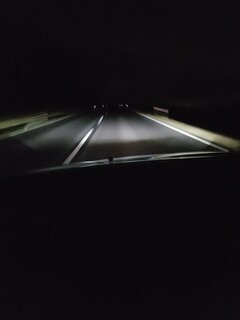

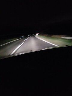

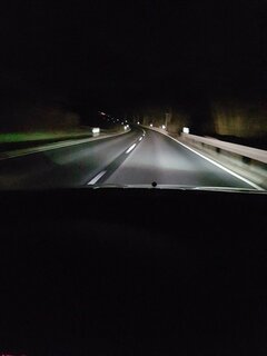

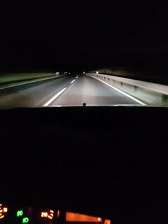

Dummerweise verändert das Smartphone bei unterschiedlichen Dichteverhältnissen auch die Belichtung automatisch.
Daher wirken die Bilder irgendwie gleich hell.
Immerhin, man erkennt eindeutig die klare Grenze, ab der die Nebler ausleuchten

die lichtausbeute ist ja wirklich super, da sieht man die besser als so im netz wo die nur auf eine wand gestrahlt wird, vielen dank für die bilder. glaub die mir wirklich zu holen nach dem ich die bilder gesehen habe.
