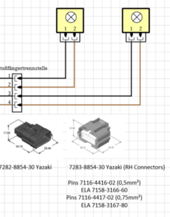

Pinning zur Stoßfängertrennstelle passt, wobei Dacia schon seltsame Kabelfarben benutzt.
Den Stecker am Lenkstockschalter kann man auch praktischerweise abziehen ohne etwas zu demontieren.
Nächster Schritt Stoßfängerleitungssatz

Hab mir die Stecker und Pins bestellt, Lieferzeit voraussichtlich 8 Wochen (eher Länger). Das wird wohl dieses Jahr eh nix mehr.
Außer ich find auf nem Schrottplatz noch nen Stoßfängerleitungssatz für kleines Geld.
