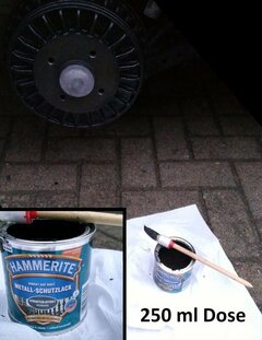

Update: Habe eben die Scheibenbremsen vorne und die Trommelbremsen hinten gereinigt. Die Vergleichsbilder seht ihr angehängt.
Vorne:
Hinten:
  • Mit Drahtbürste den Rost von der Auflagefläche der Felge gereinigt.
  • Wie im verlinkten Post von "Kasseler Strolch" die Trommelbremse mit Hammerite Metallschutzlack (Schwarz Struktur-Effekt) eingestrichen.
  • Darauf achten nicht die Auflagefläche, wo die Felge aufliegt, zu behandeln!
  • 250 ml Lack reichen locker. Ich habe etwa 50 ml für beide Bremsen hinten verbraucht.
  • Nehmt lieber einen kleineren Pinsel. Meiner im Bild war eine gute Größe. Ist etwas fummelig, wenn man alle Ritzen wirklich von allen Seiten bepinseln möchte.
  • Habe mit dem Smartphone geleuchtet, dann sieht man aufgrund der Reflektion des aufgetragenen Lacks, wo man Stellen übersehen hat.
Zur Info:
Grundsätzlich scheint die Rostanfälligkeit auch bei anderen Automarken so "normal" zu sein. Habe mich dazu entschlossen, die erwähnten vorbeugenden Maßnahmen zu treffen, weil ich den Rost-Look nicht so mag. Wenn irgendwann das Auto weggerostet ist, stehen die Bremsen und Scheiben auf jeden Fall noch ;) Und man wird sagen: "Da hat einer wohl zuviel Zeit gehabt!" Übrigens: Habe für vorne und hinten insgesamt knapp 2 Stunden gebraucht.

Manche dieser Teile werden roh oder mit Lagerschutzlack geliefert.
Auch der werkseitige Lack hält nicht lange. Die "Haut" auf den Metallteilen ist nicht gerade günstig für eine Lackierung. Guß-/Walzhaut.
Wenn die Haut abgerostet oder abgeschliffen ist wird es besser.
Auf Rost lackieren wird keine dauerhafte Lösung. Auch wird ein hitzefester Lack benötigt, aber es muß der richtige sein. Ist er zu hoch hitzefest härtet er nicht aus, ist er zu niedrig verbrennt er.
Bei den genannten Teilen ist ein Rostschutz normalerweise nicht nötig, da die Teile trotzdem 20 Jahre halten oder wegen Verschleiß vorher getauscht werden.
Nur an der Auflagefläche der Felgen sollte man fetten um die Felgen wieder leicht abnehmen zu können. Kupfer- oder MoS Fett bietet sich da an. Scheiben oder Trommeln können sehr heiß werden.

Rost an Bremsscheibe bzw. Bremstrommel ist normal und auch unbedenklich.
Nach 2 mal Bremsbelag wechseln sind eh neue fällig. Daher sind die Teile ab Werk/Hersteller unbehandelt bezüglich Rost. Die Auflagefläche der Felgen muß Lackfrei bleiben, da diese plan geschliffen/gedreht wurde um einen sauberen Sitz der Felge zu gewährleisten, wird da Lack aufgebracht kann die Felge nicht plan aufliegen und es so zu Unwucht führen.
Wie schon geschrieben wurde: mit Stahlbürste reinigen und Keramikpaste auftragen => fertig und rund
Man sieht, hier sind wieder einige "Fachleute" am Werk!
FETT gehört sich grundsätzlich auf gar keine Bremsmechanismen, weder auf Schrauben noch die Auflagefläche!!!!!!! Das kann tödlich werden! Der Grundstoff von Fett hat einen Schmelzpunkt von 130 Grad, der ist bei einer Bremsscheibe schnell erreicht! Durch die Fliehkraft der Radumdrehungen kann dann das Zeug schnell auf die Scheibe wandern und die Bremse wird wirkungslos! Tödlich!!!!!!!!!!!!!!
Paste ist etwas anderes. Die hat eine ganz andere Aufgaben wie Fett. Paste dünnst(!!) an der Stirnfläche aufgetragen, also MONTAGEPASTE (Kupferpaste, Keramikpaste) reduziert die Rostbildung. Den Rest der Scheibennabe, wie auch die Außenfläche der Trommelbremse, würde ich streichen oder lackieren. Dazu eignet sich auch Thermolack, der geht bis 800 Grad, gibts im Zweiradhandel oder Internet.

Wenn es irgend einen Sinn machen würde, Achsteile und Bremstrommeln mit Rostschutz zu versehen, dann wäre wenigstens einer der zig Autohersteller schon auf die Idee gekommen. Die Zeit, das Geld und die Energie kann man sinnvoller anwenden.
Mich meinst du damit vermutlich nicht, gelle? Weil ich hatte ja bereits geschrieben, daß ich das an Lust an der Freude gemacht hatte. Ich mag unseren Dokker einfach und ich denke, wenn man Gegenstände mag und pflegt, halten sie länger - unabhängig davon, welches Aufwand-Nutzern-Verhältnis die Pflege in dem Moment hat.
Aber nochmal als Hinweis für alle, die nicht alles im Thread lesen: Die von mir durchgeführten Arbeiten sind nicht nötig und bevor der Rost das Auto unschädlich macht, ist eher das ganze Auto schon verwest. Ist reine Optik-Pflege.
