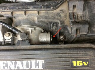

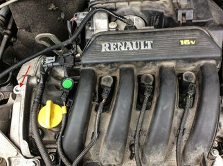

Ich habe jetzt einen Dacia Logan MCV 1,6 MPI (Estate) EZ 09/2011, der z. B. an der Ampel im Standbetrieb einen Leerlauf von 500-600 hat und extrem ruckelt. Die Zündkerzen wurden erneuert und bisher wurde eine Zündspule ausgetauscht. Jetzt wollten wir die weiteren Zündspulen selbst austauschen, aber wie kann man die lösen? Für meinen Motor habe ich auf YouTube auch keinen passenden Film gefunden.
Und gleich noch 'ne Frage. Im Motorraum fehlt an einem Teil offensichtlich eine Schraube (siehe Foto 1) und an einem anderen Teil offensichtlich eine Art Abdeckung (siehe Foto 2). Ist das bei Euch auch so?
