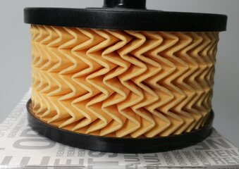

Neuzustand:

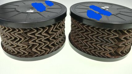

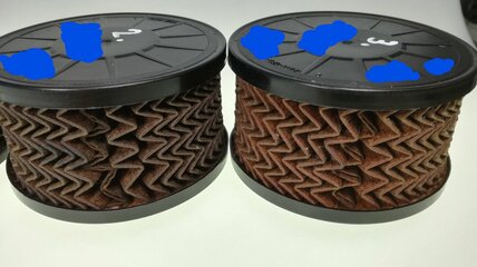

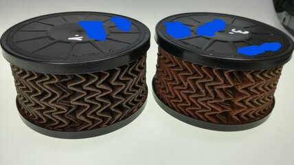

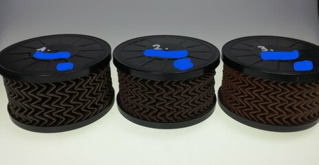

Filter 1 etwa 3.000Km gelaufen mit Öl ab Werk in Rumänien (Auslieferzustand)
Filter 2 etwa 10.000Km gelaufen mit Renault elf Öl RN17
Filter 3 etwa 8.000Km gelaufen mit Castrol GTX RN17
Ob nun ein früher Ölwechsel Sinn macht oder nicht muss jeder für sich entscheiden.
Ich mach den jedenfalls vor dem Ablauf der 30.000 Km die bei mir vorgeschrieben sind.
Jedes Jahr, das der Motor länger macht und läuft, spart mir mehr Geld, als ein gesparter Ölwechsel.
