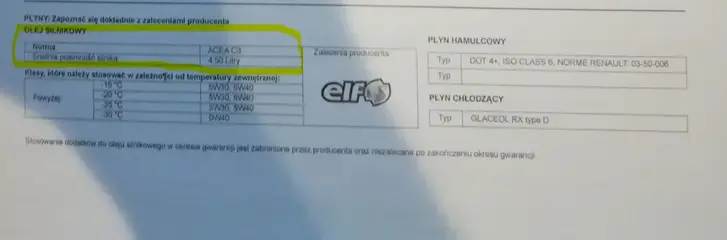

Welches Öl ist denn bei dir vorgeschrieben? Ansonsten kannst du für einen Ölwechsel zu jeder freien Werkstatt fahren, die sind oft günstig.

Es kommt darauf an,was der Hersteller vorschreibt wenn Du zwischen 10W40 und 5W40 wählen kannst,dann würde ich das 5W40 nehmen.
