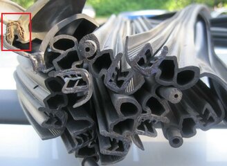

Hallo bebas,
wenn ich mir das Foto von Deinen neuen Dichtungen ansehe, befürchte ich, dass Du in einem Jahr wieder rostende Enden hast. Bei mir rosten die auch. Ich hab vorher einen 20 Jahren alten Mercedes W124 gehabt, hier sieht man den Qualitätsunterschied deutlich. Ich befürchte dass die Dichtungen ein Dauerproblem bei DACIA bleiben werden wenn weiterhin diese Billigqualität eingebaut wird.
kann mal bitte jemand ein Foto einstellen wo man sieht wie eine Versiegelte aussieht im vergleich zu einer unversiegelten?
Dankeschön
@Rabbitfeet ich sehe da zwar ein Foto mit lauter Dichtungen für mich sehen die aber alle gleich aus
bis auf die oben links da scheint am Rand so ewas wie Silikon aufgetragen zu sein
Genau um die gehts, das ist kein Silikon. Das ist das verrostete metallene Innenleben der Dichtung.
