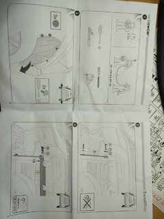

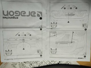

Laut Anleitung muss man nicht mal die Stoßstange abnehmen. Nur eine Innenverkleidung im Radhaus. Ich bin ja mal gespannt...
Du hast bestimmt noch keine Anleitung vom E-Satz :D
Die Kupplung geht ran, auch mit Stoßfänger, etwas anzeichnen und ausschneiden.
Die Kabel jedoch....
Vermutlich hast Du Recht. Na mal sehen. Das wäre ja nicht schlimm.
Der Kabelbaum wird unter dem Stoßfänger verlegt, geht ( in Fahrtrichtung ) rechts an der hinteren Seite durch das Blech in den Innenraum. Deshalb muss der Stoßfänger weg.
Hat das hier im Forum noch jemand selbst gemacht, die Montage ? Ich frage weil ich wissen möchte ob der Stecker der Parkpiepser auch so schlecht auseinander ging.
Fotos der Anleitung:

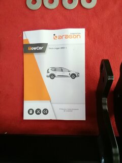

Die Kupplung ist nicht von HAK, sondern von Aragon. Sieht aber genauso aus.

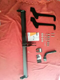

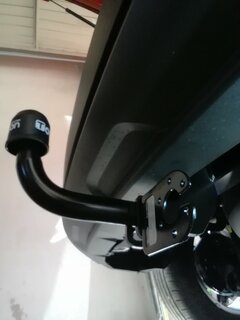

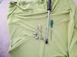

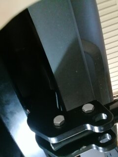

Gerade angekommen knappe Std Arbeit.
Morgen Elektrik.

@Expresstreiber : Laut Anleitung, die ich ja nun habe, klappt auch der Kabelbaum ohne Abbau des SToßfängers.
Ich habe die richige Anleitung für den Jaeger Automotive E-Satz gefunden: https://www.jaeger-automotive.de/download.php?id=c4e252b4-e092-4539-b10b-df69fcd7523e&filename=21500673.10 DACIA Jogger ab 02-22.pdf
Und jetzt bin ich noch mehr verunsichert. Der zapft nicht die Rückleuchten an, sondern den CAN Bus ganz vorne. Und es muss auch der "Schweller bis vorne geöffnet" werden. An meisten stören mich die Stromdiebsicherungen, die man in den Sicherungskasten stecken muss. Das ist doch Pfusch...

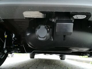

@emmerthaler Danke für die Fotos. Deine AHK kam der Folie nach auch aus dem selben Werk in Spanien. DU hast aber die Steckdose auf die falsche Seite montiert.:)
