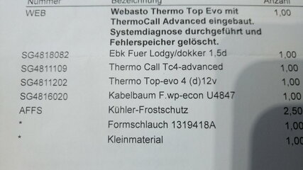

Lässt sich irgendwie nachvollziehen, welchen Einbaukit der Händler verwendet hat? Das wäre ganz interessant zu wissen.
Handelt sich um eine Evo 5+, oder?

Auf der Rechnung ist ein Einbaukit für Lodgy/Dokker 1.5d aufgeführt.
Die Heizung selbst ist eine Thermo Top-Evo 4
Ich habe mal einen Ausschnitt der Rechnung in den Anhang geschoben.

Vielen Dank!
Wäre nett, wenn Du nochmal berichten könntest, falls sich irgendwas zur Heizung ergibt - positiv wie negativ.
Vielleicht gibts ja dann doch keinerlei Probleme bei Verwendung des Euro5 Einbaukits.
Technisch - also von Form und Anschluss - würds ja passen.
