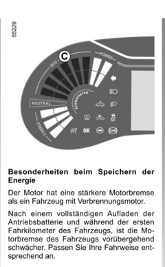

Auszug aus der Bedienungsanleitung des Spring:
Sehr schön, aber da steht "Nach dem vollständigen Aufladen...". Es ging aber darum, ob das auch so bei einer Ladung von 80% und mehr so ist (ausgenommen 100%)
Ist es nicht.
Solange der Akkustand unter 100% liegt, dürfte auch der Spring ganz normal rekuperieren. Der Platz zum Speichern der Energie ist ja da (siehe auch die Berechnungen von mir weiter oben).
Ist es nicht.
Ich habe ausschließlich ein Bild aus der Bedienungsanleitung geschickt, mehr nicht. Dort steht keine Angabe, bis zu welchem Prozent der Akkuladung das genannte Verhalten auftritt, insofern ist das spekulativ.

Da steht vollständig, also 100%.
Das ist ja bei allen E-Auto bei voller Ladung so (steht auch schon weiter oben) und es ist nicht spekulativ, sondern eine Tatsache. Wenn der Akku keine Energie mehr aufnehmen kann, setzt die Rekuperation aus oder wird vermindert (Puffer).

Ich hatte meine Probefahrt mit vollem Akku, und in Ungarn ist es auch nur "eine Runden um den Block". Ich hatte damals so -6 kW in der Peak vom BC als Rekuperation abgelesen, während youtuber über -10-11 kW gesprochen haben bei etwa halben Akkustand.
Es ist also offensichtlich etwas dran, schon deswegen lohnt es sich nicht unbedingt (immer) auf 100% zu Laden wenn es nicht gerade benötigt wird.
Die Tücken der Technik..........Zeigt der BC 100 % an, ist noch Platz im Akku. Ansonsten wird eine zusätzliche elektronische Regelung benötigt, welche die Rekuperation mindert oder abschaltet.
Das stimmt, aber z.B. hatte ich gehört das bei Hyundai Ioniq (28?) selbst bei vollem Akku voll rekuperiert wird. Kann daran liegen das vollgeladen nicht bedeutet das der Akku voll ist sondern noch eine größere Reserve darüber liegt, dafür spricht auch das Ioniq Akkus weniger/langsamer degradieren sollen. Also kommt es schon auf das jeweilige E-Auto an.
Du verwirrst mich gerade.
Sind die 6 kw die Gesamtrekuperationsenergie, die auf der Gesamtstrecke erzeugt wurde (das wäre zu viel) oder der Wert, den du beim Rekuperieren im BC abgelesen hast (das wäre zu wenig)?
