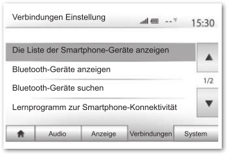

Ist das Mobiltelefon in der Liste der Geräte aufgeführt und kann man es dort vielleicht einfach löschen, um wieder von vorne zu beginnen?
(aus der Bedienungsanleitung Kapitel ANDROID AUTO™, CARPLAY™ (1/4) )
