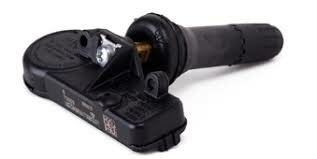

Bei Dacias mit aktivem RDKS ist der Sensor und das Ventil eine Einheit. Die verbaute Batterie soll 10 Jahre halten, sagt der der Hersteller.
upload_2018-2-17_20-37-17.jpegSo oder ähnlich schauen die aus. upload_2018-2-17_20-38-39.jpeg Schrader Sensor
