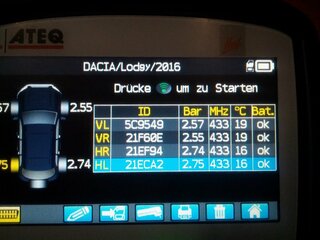

RDKS__TPMS Rätsel gelöst!
Die ID's die ich ausgelesen habe sind alle 6 stellig!

Die Zuordnung ist auch definiert: die ID's in meiner Tabelle von oben nach unten VL; VR; HR; HL
Sorry, dass war eine Falschmeldung!!!-_-
Hab gerade noch mal beim fahren Set tp gedrückt, in der Tabelle ändert sich jedoch nichts, die Reihenfolge ist die gleiche wie Gestern.
Bin mal schnell zu meinem Bekannten gefahren und hab mit dem Handgerät ausgelesen, die Reihenfolge ist aber eine andere!!!

Die Schrader 3041 Sensoren haben schon eine FEST PROGRAMMIERTE___ID!
Durch drücken der Taste im Menüpunkt Set tp, am besten beim fahren, werden lediglich die neuen ID's der Sensoren empfangen, eingelesen und abgespeichert.
