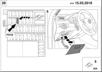

Soweit ist das richtig. Was passiert denn, wenn du dort eine Sicherung einsetzst?
Der Belegungsplan im Deckel müsste zeigen, daß der Platz dafür vorgesehen ist.(Anhängersymbol)
Es passiert nichts.
Irgendwie habe ich den eindruck, dass an der Stelle kein Kabel angeschlossen ist.
12Volt liegen an der Stelle oben im Sicherungskasten aber an.
Was sieht der Belegungsplan im Deckel aus?
Ist denn unten ein Sockelkontakt zu sehen?
Strom ist jetzt da, wo er hingehört!
Ihr seid Gold Wert!
Vielen Dank, es ist so, wie auf dem Bild 28 von Cardriver-911 gepostet.
