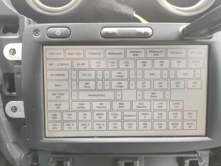

ja natürlich muss RVC auf rvc stehen und nicht mvc und dann die Änderung mit DSI:Config speichern!
Das habe ich jetzt gemacht. Leider schaltet das Bild immer noch nicht um.

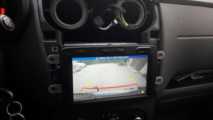

Fehler gefunden! Funktioniert!

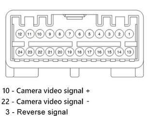

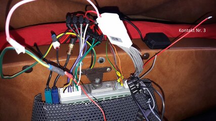

An der 24 poligen Steckbuchse habe ich den Kontakt Nr.3, (Reverse Signal) fälschlicherweise als Rückwärtsgang Signal, identifiziert. Das Rückwärtsgang Signal ist aber das Werksignal, Klemme 14! An meinem Stecker nicht belegt und von mir nicht weiter beachtet. Wofür ist dann das Rote Kabel, Klemme Nr. 3, das an dem Adapterstecker extra raus gezogen ist ?

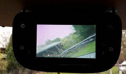

Hatte erst eine Andere, aber da habe ich kein Signal bekommen. An einem anderen Navi mit Rückfahrkamera Funktion, funktioniert die aber auch. Am MediaNavi nur die oben genannte. Nur ist mir jetzt aufgefallen das das Bild spiegelverkehrt ist. War mir zuerst gar nicht aufgefallen, weil das Wohnmobil nur auf dem Hof steht. Wo will man jetzt auch hin?

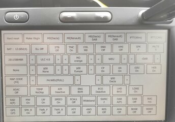

Hallo zusammen, bräuchte Eure Hilfe,
beim Versuch die Rückfahrkamera freizuschalten konnte ich RVC anklicken, finde aber DSI_Config nicht.IMG_20210510_181739.jpg
