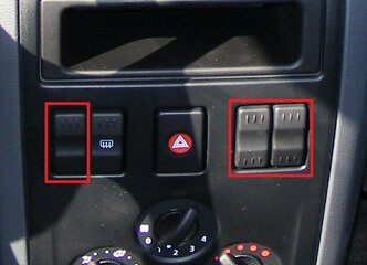

Ihr habt ja in der Schaltkulisse nen Schalter eingebaut, mit dem ihr die Kamera ein- / ausschaltet.....
Würd das beim Basis evtl. auch mit einem der unbelegten Schalter in der Mittelkonsole gehen? Die sind ja unbelegt oder sind das nur Dummies?
Was mir da gerade einfällt.
Das sind leider nur Dummies, also Abdeckungen ohne Funktion.Außerdem sind alle Schalter der Mittelkonsole außer dem für die Warnblinkanlage auch nur Taster und du brauchst einen Ein/Aus Schalter.
Hm. Dann müsste es aber theoretisch machbar sein, noch nen Warnblinkschalter zu holen und da ne blanke Kappe drauf zu setzen.
Der ist ja ein Schalter. Ich müsste nur die Kontaktwege raus fummeln.
On / Off-Schalter für die Cam in der Mittelkonsole kommt doch bestimmt richtig gut.

Ich würde einen kleinen Schalter in die Nähe des Handbremshebels setzen,das ist die einfachste Lösung. Sollte der Bohrversuch daneben gehen: Ersatz kostet 15€^_^

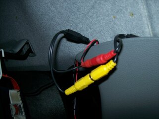

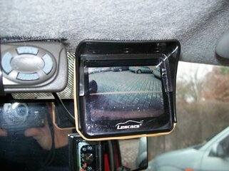

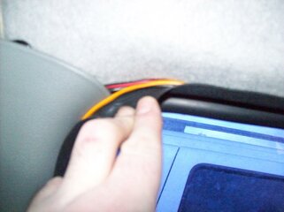

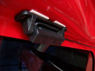

Rückfahrkamera und die Kabel
Klasse Idee,
würde gerne wissen wie Du das Kabel von der Kamera nach vorne gelegt hast,
bin an Deiner Idee interessiert und überlege das gleich zu machen.
Fotos wären hier hilfreich !
Na aber bitte schön.
Verlegung der Kabel ist bestimmt durch die jeweilige Kabellänge des Kameratyps und eventueller Verlängerungen.
In meinem Fall sind z.B. Verlängerungen durch einfache Chinckabel aus dem Audiohome Bereich möglich.Und die Stromanschlüsse durch einfache 12 Volt Verlängerungen aus dem Zubehör so bleibt alles leicht demontierbar.
Man sollte aber die Steckverbindungen (12 Volt Autostecker) durch zusätzliches Klebeband sichern da die Dinger schon mal durch Erschütterungen von selbst trennen könnten.
Ansonsten einfach unter die Verkleidungen und Gummis schieben.
Monitor vorn mit selbstklebenden Klettband und die Cam mit doppelseitigen Klebeband befestigt.
