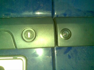

Hallo Freunde der Rückfahrkamera,
ich habe mich getraut die Kamera da einzubauen wo ich gedacht habe und siehe da, die Kamera passt.
Ich weis, ich muß das Auto Waschen!!!

Zu deinem Schalter: Ganz links must du Plus anschliessen und ganz rechts Minus. Der Minus ist dazu da,damit die im Schalter integrierte LED funktioniert. In der Mitte ist dann der geschaltete Plus der dann zur Kamera geht.
Deine Kamera geht deswegen nicht, weil du an Rear Cam nicht die Kamera anschliessen darfst. An diesen Anschluss kommt normalerweise eine Plusleitung von deinem Rückfahrscheinwerfer.
Ich kann dir ja mal eben die Anschlüsse für die Kamera (mit Schalter) beschreiben:
Also
1: Dauerplus vom Isostecker des Radios abgreifen und an den linken Anschluss deines Steckers anschließen.
2: Minus vom Isostecker deines Radios abgreifen und an den rechten Anschluss deines Schalter anschließen.
3: Von der Mitte des Schalters einmal zum Plus deiner Kamera und einmal an den "Rear Cam" Anschluss deines Radios ein Kabel anschließen.
4: Den Minus der Kamera entweder mit dem Minus des Schalters oder des Radios verbinden.
5: Cinchstecker der Kamera ans Radio anschließen.
So sollte das eigentlich dann funktionieren....
