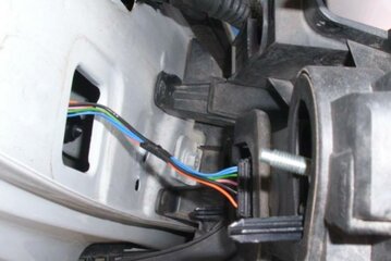

So, Kamera und Display habe ich befestigt, Kabel bis hinten verlegt und Abzweigverbinder besorgt, mit denen ich + (rot) und - (schwarz) der Kamera dann jeweils mit + (das mittlere nach diesem Foto) und - (das 2. oder 4.?) der Rückfahrleuchte auf der linken Seite zu verbinden gedenke.

So nach weiteren 2 Stunden rumgebastel zwei kleine Etappensiege:
- Die Kamera funktioniert, gestestet mit einer 12 V-Batterie, nur das Bild steht auf dem Kopf (die Kamera lässt sich leider nicht andersrum ankleben, weil dann das Kabel beim Einstellen des richtigen Winkels stört. Falls da noch jemand einen Tip hätte...Display andersrum ankleben will ich eig. auch nicht, weil dann der Schriftzug auf dem Kopf steht. Kann man die Kamera an dem Bügel vielleicht aushängen und andersrum wieder reinstecken?).
- Es sind offensichtlich die Kabel orange und schwarz am Auto, die man mit Rot und schwarz der Kamera verbinden muss. Wenn man die Kabelenden in Kontakt bringt, dann funktioniert es (aber ist das auch das Rücklicht?). Leider funktioniert es mit den Kabelabzweigern nicht. Habe es mehrfach versucht und nun schon eine Schachtel für 3,5 verballert.
Falls nicht noch jemand einen heißen Tip hat, wie ich das selbst lösen kann, dann werde ich wohl doch noch in die Werkstatt müssen. :angry:
Edit:
Also es funktioniert - wenn ich bremse ;) werde es dann morgen mit einer anderen Kabelkombination probieren. Diese Stromdiebe sind allerdings Schrott, funktioniert einfach nicht. Ich hatte die Kabelenden jetzt zu den Kabelenden der Lampe gesteckt und ein bischen Tesa drumgewickelt.
Orange ist relativ. Die Leitung für den Rückfahrscheinwerfer ist Beige! Wenn Du es als Orange empfindest, so zumindest als sehr helles Orange.
Wenn man die "Stromdiebe" richtig benutzt, so sollten sie problemlos Kontakt herstellen...
- Es sind offensichtlich die Kabel orange.....(aber ist das auch das Rücklicht?).
Edit:
Orange ist das Bremslicht, das Rück/Kennzeichenlicht ist Blau und wie vomito schreibt, der Rückfahrscheinerfer Beige (nicht auf dem Bild).
Auf dem Bild ist dann noch Rosa die Nebelschlussleuchte, Schwarz die Masse und Grün der Blinker links zu sehen. Der Blinker rechts ist Grau.

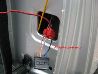

Hallo Texas,
also bei mir gibt es am linken Rücklicht genau 5 Kabel (so wie auf dem Bild von daciabär - bei ihm rechte Seite - zu sehen), von links nach rechts sind das:
edit: siehe Foto weiter unten.
Ich hab hier noch ein altes Bild von meinen Bastelarbeiten damals gefunden. Dort kannst du die Farben gut erkennen und auch die Stromdiebe
