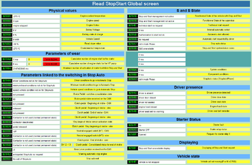

Ja, wenn einer der Parameter unter soll sinkt (z.B. die Batteriespannung) dann startet S&S den Motor wieder.
Ich muss z.b. Morgens häufig an einer steilen AB Abfahrt halten und wenn ich dann den Wagen nur vorrollen lasse und er dabei schneller als 10km/h wird startet der Motor auch wieder.
Bleibe ich drunter nicht.
Grad mal nachgeschaut, sind schon einige Parameter die an S&S beteidigt sind.
