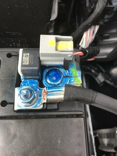

Ich habe einen Batterieladegerät. Macht es Sinn die mal ein paar Stunden zu tanken?
Und wie war das mit dem Anschluss. Erst rot an der Batterie entfernen und dann erst die schwarze Klemme dran?
Also erst das vordere dicke schwarze Kabel, und dann diesen komischen Stecker mit dem Chip?
Und danach erst wieder das obere und dann das dicke?
Richtig?
Erst das Schwarze Kabel ""Masse"" abklemmen dann das Rote ""Plus"" Kabel und vorher sich vergewissern das der Radio Code vorhanden ist.
Ich lade meine Batterie in den Wintermonaten alle 4 Wochen mal, auch wenn ich zur Arbeit 30Km 95% Autobahn habe. Lasse sie aber dabei angeschlossen und lade sie im Motorraum, nur beim abklemmen schalte ich einen Verbraucher ein.
Edit: unser C(K)amel war schneller ;) :prost: :kuscheln:
Wo steht den der Radiocode??
Bei mir war der bei den Unterlagen dabei.
Ich meine er war auf der Betriebsanleitung des Radios vermerkt, oder auf eine extra Zettel oder so. Wenn du ein Radio eines Drittanbieters hast, kannst du diese auch oft im Internet über die Seriennummer (befindet sich auf dem Gerät) raus finden (Herstellerseiten).
