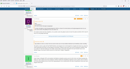

Also ich sehe hier nicht, von wann Dein Auto ist.
1719669842144.pngAber egal. Die Ursache klärst Du am Besten mit dem Verkäufer. Wir haben eine Ahnung, aber keine Glaskugel.

Es steht über dem ersten Post und ist Pflicht um überhaupt posten zu dürfen
Bin bei den Dacia Anhängern hier davon dann ausgegangen, dass man das liest. Ist aber glaub ich wie gesagt nicht relevant, da ich hier lese, dass alle Arten von Dacia damit schon Probleme hatten. Mir hätte der Austausch gereicht schon mal die 3 in Frage kommenden Punkte in irgendeiner Weise abhaken zu können. By the way: Du musst mir nicht helfen. Vielleicht scrollst du einfach weiter.
