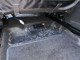

ich habe bei meinem Jogger (geliefert 9/2022) Schimmelbildung unter dem Fahrersitz festgestellt?
Bevor jemand was diesbezüglich schreibt..., ich habe nicht literweise Wasser im Fahrzeug verteilt, ... es ist nicht vom Schnee, ... ich schwitze nicht unter den Fahrersitz, ... :D
Ist ein derartiges Problem bereits bekannt? Weiß jemand eine vermeintliche Ursache?

Kleine Ergänzung: Im Fußraum des Fahrers scheinen die Vliesmatten unter dem schwarzen Filzbelag ebenfalls feucht zu sein. Habe am Lenkgestänge mal rein gefasst...da ist es feucht/nass.
Nächste Woche stelle ich den Wagen mal zum Händler, ich werde berichten...
Falls noch jemand eine Idee hat woher das Wasser kommen könnte, immer nur her damit. Je mehr ich dem Händler an die Hand geben kann desto weniger kann er sich winden ;)

Richte mal ein Augenmerk auf den Ablauf der Klimaanlage. Nicht das der Ablaufschlauch abgerutsch ist und/oder nicht richtig verlegt. So das das Kondenswasser in den Innenraum läuft.
Das darf die Werkstatt tun, der Wagen hat noch Garantie :D
Aber so ganz ahnungslos darf man ja nicht in die Werkstatt fahren, daher hier meine Fragerei.
Ich erinnere mich auch an diese Klimaanlage-Symptomatik im Zusammenhang mit einem MCV2 (in der entsprechenden Abteilung dieses Forums). Daher hatte ich bereits die Idee das es sowas sein könnte…
Von Undichtigkeiten der Kabeldurchführung in der Spritzwand und sogar von mangelhaften, undichten Schweißnähten an der Spritzwand wurde hier im Forum auch schon berichtet.
Auch von einer nicht dicht eingeklebten Frontscheibe wurde schon als Ursache für Wassereintritt in den Fußraum berichtet.
Allerdings nicht beim Jogger, aber eine mögliche Ursache könnte es auch beim Jogger sein.

Mein erster Gedanke wäre, mit einem Feuchtigkeitsmessgerät mal die Region abtasten und dann durch die Waschanlage mit Unterbodenwäsche. Danach nochmal mit dem Feuchtigkeitsmessgerät abtasten. Viele Grüße.

Ich würde mich keine Minute mehr in das Auto setzen. Schimmel ist, in höheren Dosen, schwer schädlich für den Organismus!! Und bei dem was ich auf Deinem Bild sehe bin ich mir sicher, dass die Schimmelbelastung in Deinem Fzg. über jegliches Maß hinaus geht.
