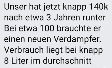

Hab heute in einer anderen Gruppe gelesen von Duster LPG und ein Screenshot gemacht.
140000km in 3 Jahren ist schon eine gute Leistung.

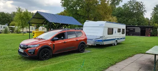

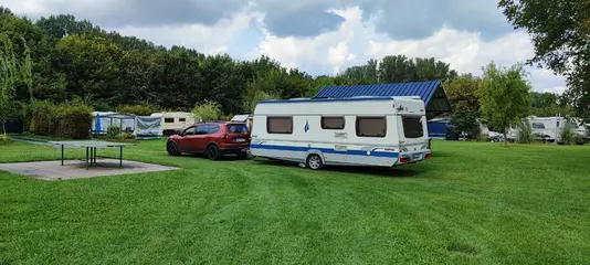

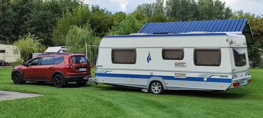

Mein Jogger (TCe 100 Eco G) ist mit MAD-Zusatzfedern an der Hinterachse sowie einer verstärkten Anhängekupplung von Lafuente (vertikal abnehmbar, damit unsichtbar nach Demontage) ausgestattet und hat eine vom TÜV und Zulassungsbehörde eingetragene Anhängelast (Gutachten von SK) von 1.600 Kg (zzgl. 75 Kg Stützlast = 1.675 Kg Anhängergewicht). Damit kann ich (legal) meinen Fendt Topas 550 Wohnwagen (ca. 1.700 Kg) ziehen. Verbrauch dann ca. 12 l LPG, was absolut in Ordnung ist. Es geht auch viel besser als erwartet, man ist kein Verkehrshindernis, muss aber an Steigungen halt öfter mal vom 6. Gang in den 5. oder vereinzelt in den 4. Gang zurückschalten, in ganz seltenen Fällen (extreme Steigungen) auch mal kurz den 3. Gang bemühen. Damit sind alle meine Bedürfnisse abgedeckt. Es gibt aber auch für den Duster (1.550 Kg Anhängelast) und den Sandero (1.450 Kg Anhängelast) mit dem TCe 100 Eco G (LPG) Motor sowie für den Jogger Hybrid (1.000 Kg Anhängelast) Gutachten und dafür passende AHK bei SK

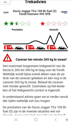

Mit Kindern und Gepäck? Da hat der Jogger mit dem Fendt aber schwer zu knacken. Bedenke das bei der Routen- und Urlaubsplanung. Die Kupplung ist nicht für sowas ausgelegt und könnte in bergigen Gebieten schnell abrauchen. Traktion ist auch nicht so doll. Mit Umsicht wird das schon gehen, aber die Kombi ist halt grenzwertig. Schau mal hier:
Trekkracht Dacia Jogger
Du kannst hier Parameter wie Gewicht, Stürzlast und Beladung ändern.
Hab nur das Gewicht berücksichtigt, da ich das Baujahr und Modell ja nicht kenne. Screenshot_20250108_110401_Chrome.webp

Ich fahre dauerhaft , auch mit Wohnwagen (1.650 Kg), immer problemlos mit eingeschaltetem LPG. Der Motor ist werkseitig darauf ausgelegt, so hat der Zylinderkopf z.B. einen eigenen vom Block unabhängigen Kühlkreislauf. Auch verfügt er über eine Brennraumüberwachung, sollte es ihm tatsächlich einmal in bestimmten Situationen zu warm werden, spritzt er, fein dosiert, Benzin zusätzlich zur Innenkühlung im LPG-Betrieb mit ein bzw. würde im Extremfall sogar kurzzeitig ganz auf Benzin umschalten. Als Fahrer merkt man davon aber nichts. Erst hatte ich meine Bedenken ob der Jogger den schweren Fendt auf nassen Wiesen ziehen kann, weil sich das ESP nicht abschalten lässt. Das ESP ist aber anscheinend so programmiert, dass es erst bei mehr als 10-15 Km/h regelnd eingreift. So kann man ganz bewusst mit voller Leistung und auch durchdrehenden Rädern auf nassen Wiesen den Wohnwagen ziehen (bzw. im Tiefschnee an Steigungen anfahren, wo auch ein durchdrehen der Räder zur Profilreinigung wünschenswert ist). Ich bin immer wieder angenehm überrascht. Ich empfehle für den Hängerbetrieb auch die Montage von MAD-Zusatzfedern an der Hinterachse (geht problemlos in 20-30 Minuten auf der Hebebühne). Damit sackt das Heck auch vollbeladen und zusätzlich hoher Stützlast nicht nennenswert ein und bleibt auch leer noch sehr komfortabel. Das Fahrverhalten ist so, auch in Verbindung mit dem langen Radstand, im Wohnwagenbetrieb stets sicher und souverän. Die Leistung des Joggers TCE 100 Eco G ist stets ausreichend.
