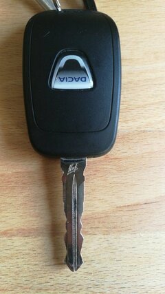

Du hast also einen Originalschlüssel geopfert und ihn in das Klappgehäuse implantiert?
So'n Teil würd mich auch interessieren.
Aber der Preis ist mir dann doch zu heftig.....
Wenn der Auslöseknopf so hoch steht geht der dann nicht in der Hosentasche auf?
10 Std. Zeit aufwand
Eigene Bastelzeit und Ausgaben im Vorfeld für den eigenen Schlüssel mit eingepreist.:clap:
Dennoch, saubere Arbeit! (Auch wenn's für die "Viel-hilft-viel-Verklebung" des FC Köln-Pins einen Abzug gibt ;))
Danke fürs Zeigen.
Genau das ist doch mein Reden. Beim passenden Klappschlüssel dann halt der Huf-Bart einarbeiten.
Wobei 10 Stunden :think: was ist denn in der Zeit alles passiert?

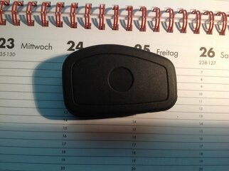

Hallo Doldini; Wie viel würdest du denn Ausgeben wollen? LZP fordert für den Rohling fast 50 € wenn dann die Arbeitszeit und das Einpassen der Elektrik (die leider auch nicht einfach so geht) berechnet wird ist der gesamtpreis nicht zu teuer (denk ich) ? ZU deiner Frage: der Auslöseknopf ist mit hohem Druck nur möglich so das ein Auslösen in der Hosentasche ausgeschlossen ist. Auch den Schlüssel ist sehr schwer hier einzupassen.
Hallo Mike: danke für dein Lob ! Ich bekenne mich hier als Kölner für meinen Verein. Leider ist in der Mitte ein Kreis etwas tiefer abgesetzt so das mir nur diese unsaubere Verklebung überblieb (siehe Foto).
Hallo Michael 0670: Ich bin gelernter Schweißer (und Schlosser mit Schweißfachmann Ausbildung) Da ich aber den Beruf nicht mehr Ausübe und nur eine Hobbywerkstatt zu Hause habe geht die Arbeit langsamer ab. Dazu kommt das -beim 1.ten mal - ich nicht meinen Ersatzschlüsselverlieren wollte also alles auch "bedachter" angehen musste. Ich wünsche dir viel Glück beim ausprobieren, denn es kommen viele Faktoren dazu die du noch nicht einschätzen kannst (siehe auf ein vorheriges Foto wie der Kunststohhhalter für den Schlüssel aussieht.....
Hallo Romulus: Von Klebern -egal welcher Art - würde ich die Finger lassen. Meine Arbeit beruht auf die "Rohlinge" in den Klappschlüsseln. LZP macht auch keine Versuche sondern geht nur unkomplizierte Wege. Kannst mir ja mal Schreiben was du ausgeben willst.......
Hallo ProLodgy: Die Renaultschlüssel kosten viel Geld und sind genauso wenig zu gebrauchen weil der "Bart" nicht passt. Mein Schlüssel ist so in den Klappschlüssel-Kunststoff-Halter eingebaut als wäre er Original drin. Und da ich den Original (Ersatzschlüssel) eingebaut habe kann ich ihn getrost als Original bezeichnen.

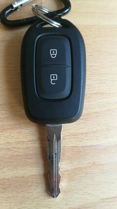

...Schau mal #21 da ist der neue Dokker Schlüssel zu sehen. Auch die Platine ist dann anders...
Deswegen habe ich ja geschrieben das man sich einen NEUEN Schlüsselbestellen soll - der müsste dann die Dokker-Form haben (Theorie) und dann logischerweise auch die richtige Platine für einen unkomplizierten Umbau auf einer Klapper vom Clio etc ;).

Da ich das Foto vergessen habe, reiche ich es hier nach :

Hier ein Sandero Schlüssel für einen 03/17 ausgelieferten sandero II
