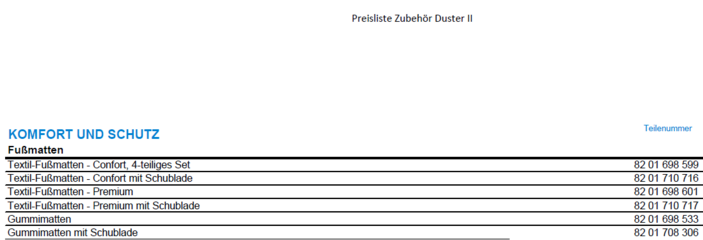

Ich habe mich erkundigt. Die passenden Fußmatten für die Schublade werden als 4x4-Variante verkauft.

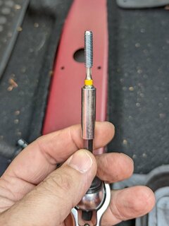

Mir ist beim Versuch, die Nietmuttern wie im Video einzusetzen, gleich die erste Schraube abgerissen. Zum Glück kenne ich als Schlosser einige Tricks, die wieder raus zu bekommen, siehe Foto.
Als selbiger hätte mir aber auch bewusst sein müssen, dass eine nicht gekennzeichnete Schraube aus dem Baumarkt, wohl nicht für solche Zwecke geeignet ist... :p
Aber gut, manchmal braucht es erst einen Fehlversuch, für so eine Erkenntnis und den will ich euch hiermit ersparen! ;)
Also kauft die originalen, gleich den kompletten Satz, oder setzt sie mit einer Nietmutterzange ein. Letzteres habe ich dann auch gemacht. Dafür muss man nur die vier Schrauben der Sitzschienen entfernen und kann den Sitz bequem nach hinten schieben.

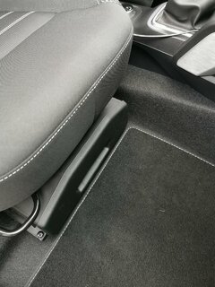

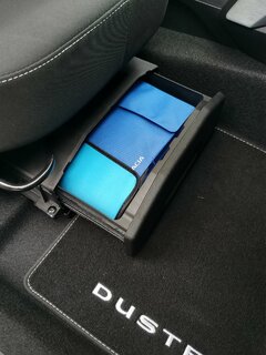

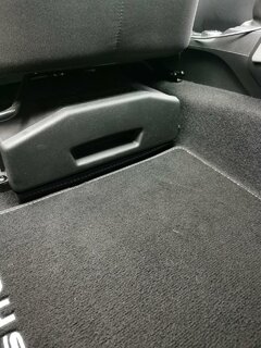

Habe die Schublade heute auch nachgerüstet, für mich Top funktional.
Wer sie auch easy und ohne viel Gesuche nachrüsten möchte, hier eine kleine Nummern - Hilfe :
2x Nietmutter M6, Sechskant von Audi, Nr. : N90252104
2x Schraube M6x30 (Edelstahl hab ich verbaut)
2x Unterlegscheibe M6 ( auch Edelstahl)
1x Ablagefach : 873D19266R
1x Halterung : 873A35466R
2x Blechschraube zum verschrauben Halter mit Schublade, habe ich die von VW genommen, zb. am Unterfahrschutz zu finden, schwarz lackierte mit Torx 25 Loch (gut auf den Fotos zu erkennen)
Einbau in 3 Minuten, fertig.
Halterung + Ablagefach mit Rabatt original bei Renault für 61,89€ inkl. MwSt
