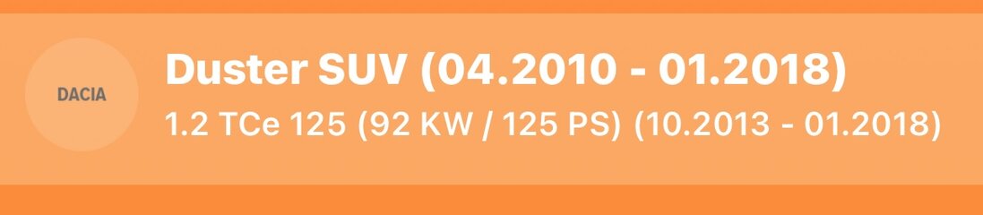

Hallo bei mir kommt der fehler und das gelbe Zickzack Symbol geht an dann schwankt die Drehzahl
$07e8 Allgemeines
PO017
Crankshaft Position Camshaft
Position Correlation Bank 1 Sensor B
Weis jemand was das sein kann
