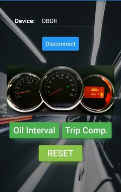

Besten Dank für Eure Hilfe, die Anzeige ist nun aus. Beim zweiten Versuch hat es geklappt, nachdem ich "Oil interval" auch noch bearbeitet hatte. Da waren zwar keine Daten hinterlegt, aber egal.

Oben steht aber DISCONNECT.
Warst Du nicht verbunden,als Du auf Oil Interval gedrückt hast ?
Nein nein. Das ist kwasi die Aufforderung zum Trennen, wenn alles eingestellt ist.

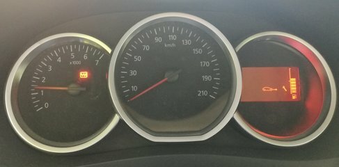

mit Interesse habe ich die Beiträge zum Thema Wartungsintervall-Reset verfolgt.
Nach dem sich bei mir erst der Schraubenschlüssel, nach einiger Zeit ergänzt durch das Fahrzeug.Symbol, zeigte sich letztendlich das bekannte Bild.
Reseten konnte ich die Anzeige ohne Laufenlassen des Motors, wie weiter oben beschrieben, oder App etc.
Zündung einschalten genügte, dann:
1. wie beschrieben mit dem rechten Lenkstockschalter das Display "Schraubenschlüssel - Fahrzeug - Warnlampe"
aufgesucht und ca. 4 - 5 Sekunden die Taste gedrückt.
__ Schraubenschlüssel gelöscht, Fahrzeug und Warnlampe bleiben.
2. Taste erneut ca. 4 - 5 Sekunden gedrückt
__ Fahrzeugsymbol und Warnlampe (dauerhaft) gelöscht!
Das war´s.
Nur noch zur Info:
Sandero Stepway II TCe 100, Herstell-Datum: Juni 2020,
Das war´s.
Nur noch zur Info:
Sandero Stepway II TCe 100, Bauj. Juni 2020,
