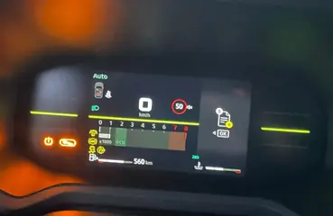

Seit heute, nach 2700km, hat sich elektronisch auch einiges verabschiedet. Das Reifensymbol mit Ausrufezeichen sowie der Schraubenschlüssel leuchten. Daraufhin geht kein ABS, ESP und noch 6 Funktionen nicht mehr. Rekuperation und 4WD geht nicht mehr. Habe dann die Reifendruckkontrolle zurückgesetzt aber nach 30 Sekunden Fahrt das selbe Spiel. Konnte allerdings die 67km noch gut nachhause fahren. Vielleicht geht es morgen wieder. Ein neues Auto und dann sowas. :cry:

Habe heute mit meinem AH telefoniert wegen meiner diversen Probleme (Spurhalteassi, VZE, usw. ohne Funktion). Ich habe jetzt einen Termin Anfang Februar bekommen, da DACIA das "große Update" auf Ende Januar verschoben hat. Damit sollen dann angeblich alle Probleme behoben sein. Ich bin gespannt ;):rolleyes:
Nochmal kurzer Zwischenbericht, gerade mit dem DACIA Kundendienst telefoniert, dort hat die nette Dame noch nie von dem Problem gehört, aber man wird sich nochmal mit dem AH kurzschließen.
