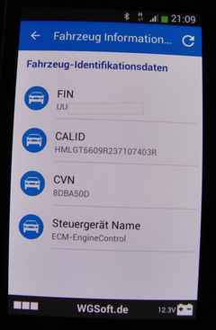

Eigentlich spricht man nur beim Motorsteuergerät von Kalibrierung. Und diese Identifikationsnummer (ID) ist über Standard OBD auslesbar.
Es ist der zweite 10stellige Wert.
Hier als ID2
oder hier bei einem Android app (Scanmaster) als zweiter Teil der CALID Nummer:
Der erste Teil der Nummer bzw. ID1 ist die Zulassungsnummer der Software.
Bei lajo entspricht die Homologation number der Zulassungsnummer und die Part number entspricht der Kalibrierungsnummer.
