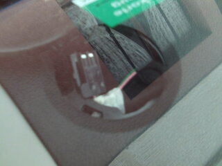

Es gibt was zu sehen! Hatte nochmals meinen Frust in Arbeitswille umgemünzt. Beim ersten Anlauf hatte ich was ertastet, war aber der Meinung kann es nicht sein, weil ich sah halt nichts. Wetter gab heute eine regenfreie einigermaßen warme Arbeitsstunde her. Heute war's auch insgesamt draußen heller als neulich! Dazu kommt erschwerend, dass dort der kleine Rettungskartenhinweisaufkleber platziert wurde.
Aber, hab was im Fundus gefunden. Ne Minitaschenlämpchen mit 3 weißen LED's als Werbegeschenk. O.K. dachte ich, es werde Licht.
Also Minitaschenlämpchen klar gemacht und das Abdeckgitter nach dem Aushebeln an einem der 2 Halter zusätzlich ausgehangen. Nun war der Schacht etwas besser zugänglich. Dann von außen in den Schacht unter Licht der Mini LED Lampe, die ich von innen reingehalten habe, rein gesehen und ich Fall von Glauben ab, was sehen meine Augen da!
Ich hoffe man kann was erkennen. Das Rausfischen gestaltet sich schwieriger als ich dachte, um an das Kreppband zu kommen, geht nicht wirklich mit 2 Fingern zu handhaben.
So und dann muss noch das Handschuhfach raus, weil das 2. HT Kabel dahinter "versteckt" ist. Natürlich keinen passenden TORX daheim - klasse.
Beste Grüße.
EDIT: Bild zeigt geöffneten HT Schacht auf der Fahrerseite neben der A Säule.

Jau, gell da kam Freude auf! Allerdings kommst hier wirklich mit kleinen Flachschraubendreher besser mit klar. :D
Hab mir auch die Pfoten beim Fahrerschacht beim Kabelfischen geschrammt. :angry:
Das Handschuhfach muss noch raus und dann Kabel 2 nach oben durch.
Und Platz ist hinter jedem Hanschuhfach. Also mal eben die Elektronik im Schacht dahinter verschwinden lassen. :lol:
