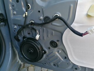

PS: hab mich jetzt entschieden, das Bisschen, was ich gefilmt/fotografiert habe doch noch zu zeigen.
Einmal der eingebaute LS:

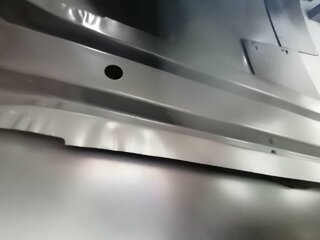

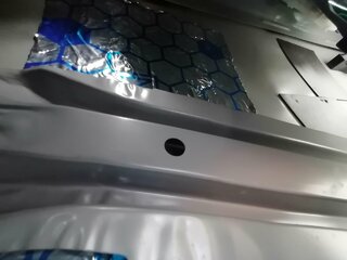

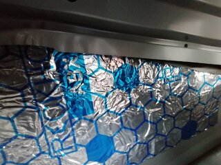

Bei der Fahrertür war es etwas komplizierter. Dort sind 4 Kabelstränge am Bedienteil eingesteckt. Die Stecker bekommt man nicht so einfach los, da die Klipse, die gedrückt werden müssen, hinter dem Stecker sitzen, also zwischen Stecker und Verkleidung. Dafür muss das Bedienteil also erst mal aus der Verkleidung raus, was aber auch nicht so leicht ist. Das Bedienteil wird mit 4 Metallklammern gehalten, von denen die beiden "inneren" auch nicht so leicht zu erreichen sind. Hat aber dann doch geklappt.
Die vorderen Türen haben innen an der Außenwand eine schräge Verstrebung zur Stabilisation.
Dort habe ich drunter und drüber Alubutyl angebracht so weit ich es erreichen konnte.
Nach dem Einsetzen der Chassis äquivalent zu meinem letzten Beitrag, habe ich die freien Flächen ebenfalls mit Alubutyl beklebt. Verkleidung wieder drauf und man sieht vom Umbau nichts mehr:)
Übrigens wieder 3 Stunden gebraucht, da waren auch noch Kabelverlötungen, Bearbeiten der Einbaurahmen, etc. dabei.
Fotos vom Inneren habe ich gemacht, vom eingebauten Zustand mit Alubutyl wieder vergessen...
