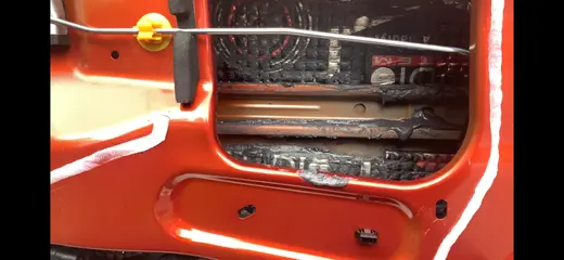

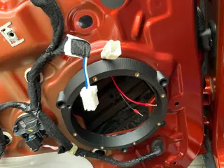

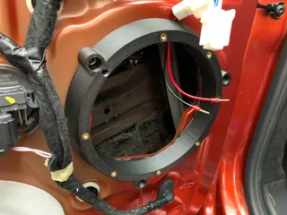

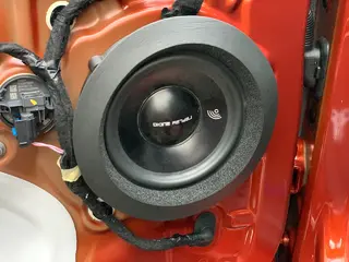

Tatsachen sind immer besser als Halbwissen und somit stelle ich das jetzt mal richtig!Die Journey Version hat vorne ein 2 Wege Komponenten System bestehend aus 2 Hochtönern in den A -Säulen und zwei Tiefmitteltönern in den Türen und hinten zwei Breitbändern in den Türen und zum Thema Softwarelösung von Arkhamis kann ich sagen das das absoluter Müll ist der angebliche 3D Sound täuscht im Prinzip dem Gehör eine extrem breite Bühnenabbildung vor weil die Breitbänder hinten nur mit halber Leistung das Frontsystem nur unterstützen das ist alles mit Software hat das nichts zu tun und der Klang ist selbst mit gedämmten Türen absolut grottig also bleib einem nicht weiter übrig um zu bauen wenn man Musik hören will ungefähr so
