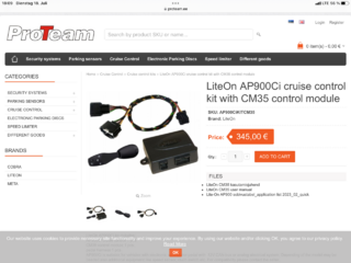

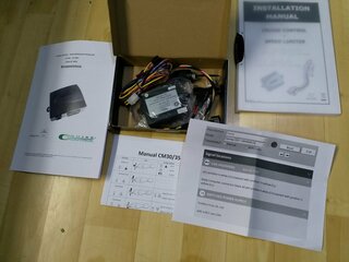

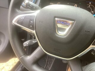

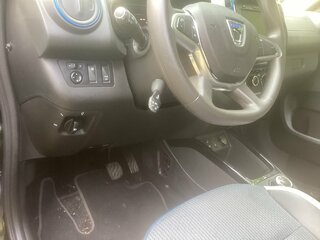

Nachdem ich keinen Weg gefunden habe die im Fzg. Verbauten Komponenten so zu konfigurieren, dass ich einen funktionierenden Tempomat habe, hab ich mich auf die Suche nach Zubehörlösung gemacht. Jeder, welcher nach den Anleitungen in den verschiedenen Foren arbeitet wird den von mir verbauten Tempomaten sehr einfach (ca. 2Std. + grundsätzliches KFZ-Elektrik Wissen) einbauen können. Ich habe aus Kostengründen meine Anlage in Estonia gekauft (bin sehr zufrieden). Folgendes habe ich dem Verkäufer geschrieben:
Vielen Dank für die Zusendung des AP900CI und den deutschsprachigen Anleitungen.
Der Tempomat funktioniert hervorragend (der beste den ich je hatte - u.a. Original Mrcedes, BMW, Porsche…) ich bin wirklich überrascht, wie komfortabel der Tempomat die Geschwindigkeit regelt (kein „Einschaltstoß“, kein „Sägen“) - auch die Speichertasten beschleunigen/verzögern das Fahrzeug nahezu perfekt!
Ich hatte bedenken die Anlage in Estonia zu bestellen - diese waren unbegründet. Sehr guter, schneller Support und auch der Versand inkl. Tracking funktionierte ausgezeichnet.
Aufgrund meiner sehr positiven Erfahrungen werde ich im deutschen Dacia Forum Werbung für ihr Unternehmen sowie dem Produkt machen.
Ich denke, dass grundsätzlich zuviel negatives berichtet wird - also viel Erfolg weiterhin oder Spaß am entspannten fahren mit Tempomaten. Folgend noch Fotos von der Einbausituation.
