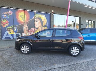

Ich habe den aktuellen Sandero ohne Stepway in der Komfortausstattung somit die vier Speichen Stahlfelgen mit Sorane Radkappen. Ohne Radkappen siehts jedoch deutlich besser aus aus meiner Sicht. Meine Frage ist ob es schädlich ist ohne die Radkappen rum zu fahren. Die Radschrauben sind ja durch die Radkappen auch nicht geschützt, meine Sorge ist wegen der Radnabe wenn die offen liegt. Sollte ich die schützen bzw gibt's da überhaupt eine Möglichkeit?

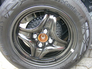

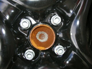

Nachtrag:
PS: habe gerade ein Foto von unserer Felge (hinten) gefunden
Da ist die Nabe doch schon geschlossen.
Einfach Rad abmachen und Mitte schwarz überlackieren.

Ja, Schutzkappe der Trommel. Ist sicher Extrembeispiel mit dem Rost.
Würd ich mit Stahlbürste einfach saubermachen und Hammerite drauf.
Ist nicht Extrembeispiel. Sah bei mir schon ca eine Woche nach Neuzulassung so aus. Dann schaue ich zumindest für vorne nach so ner nabenkappe. Wobei man im Internet ja die unterschiedlichsten Meinungen liest ob sowas notwendig ist oder nicht. Ich habe zumindest noch nirgends gelesen dass ein Radlager oder was anderes Schaden davon genommen hat wenn man ohne Radkappen fährt. Auch in diesem Winter sehe ich viele Leute ohne Radkappen rum fahren.
