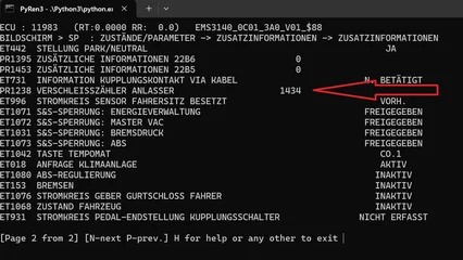

PyREN und Logan MCV Stepway Blue dCi 95
Damit kann man selbst die Fehlerspeicher aller Steuergeräte abfragen und erhält verständliche Fehlermeldungen, mit denen man dann eine Empfehlung zu weiteren Schritten geben kann.
Die Software kann auch anzeigen, von wo die Sperrung der Stopp und Start Funktion angefordert wird:
