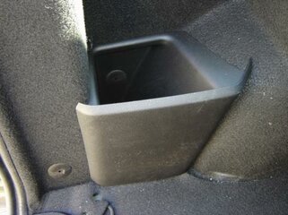

Ablagefach eingebaut.

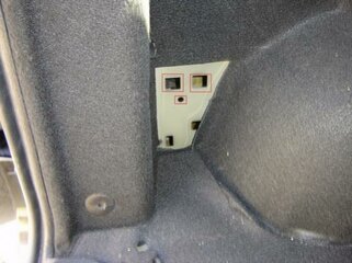

Die gekennzeichneten Löcher müssen zur Montage vorhanden sein.

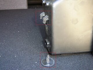

Hier sieht man die Haltennasen und den Haltestopfen.

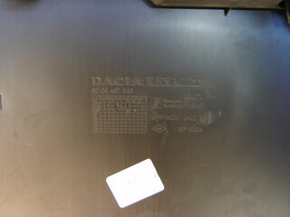

Das könnte die Teilenummer sein. 8200467538
