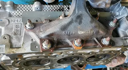

Hallo Texas, die Explosionszeichnungen sind bei beiden identisch. Position 17 sieht an meinem Motor aber so aus :IMG_20240803_204650.webp

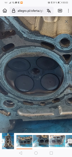

Die "Abdeckplatte" ist bei diesem Motor mit der oberen Lagerschale der E-Nockenwelle vereint und auch der Halter für die Injektoren. Kann das vielleicht jemand verifizieren? Wenn die Köpfe und Ventile ansonsten bei Benzin und Gas identisch sind kann ich auch einen Kopf von der polnischen Seite kaufen und das Teil tauschen. Obwohl es dort mindestens bei einem der beiden in Frage kommenden so aussieht, als ob die Ventile Feindberührung hatten.

Der zweite link wars und davon das 2. und 3. Angebot.
Wie hoch ist die Wahrscheinlichkeit, daß bei einem verborgenen Ventil die Schaftführung auch etwas abbekommt?

Wohl wahr, genauso wie die Preise, wenn man dann etwas kriegt. Aber noch erschreckender finde ich, dass die reihenweise nach so kurzer Laufzeit Probleme mit Motorschäden haben. Bei den polnischen Angeboten war ein hoher Anteil wo man es den Ventilen angesehen hat, die nicht mehr dabei waren oder dabei stand Motorschaden.
Die Ersatzteil Zeichnungen sind symbolisch. Meist ist die zuerst produzierte Version, in diesem Fall vom H4B400 zu sehen. Der H4B400 Zylinderkopf hat eine andere OEM Nummer.
Ist an deinem Kopf eine 631R groß eingeprägt? In diesem Angebot steht zwar H4B(A)400, aber andere Angebote mit dieser Prägung deuten auf den H4B408/410 Motor.
