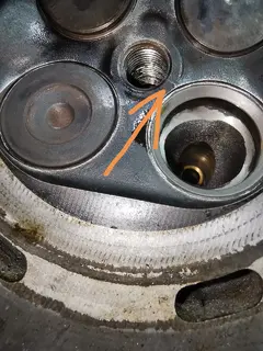

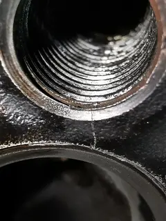

Übrigens habe ich gestern etwas entdeckt, dass mir starke Bauchschmerzen macht:IMG_20240729_223650.webp
Der Riß gefällt mir gar nicht. Er ist zwischen Zündkerzengewinde und zweitem Einlassventil des ersten Zylinders. Weiß zufällig jemand ob darunter ein Kühlwasserkanal verläuft? Er geht nur bis zum zweiten Gewindegang und im Einlaßkanal ist er gar nicht zu sehen.

Das sieht gar nicht gut aus. Deutet zumindest mal auf massive thermische Probleme hin.
Zweiter Zylinder oder?
Ich würde da mit einem Instandsetzer sprechen und über einen Rettungsversuch austauschen. So zusammenschrauben würde ich den Motor nicht.
Hitzeschaden?
Eventuell doch teilweise Magerlauf durch verschlissene Gasinjektoren gehabt? :think:
Je nachdem wie lange die Injektoren schon gelaufen sind solltest Du die vielleicht auch erneuern wenn Du schon den Motor überholst.
Lass da einen Instandsetzer rüber gucken, mitunter ist das unbedenklich oder kann repariert werden.
Risse im Kopf kommen öfter mal vor. Aber mit Pech löst sich dein Ventilsitz und zerhakt dir den Motor.
Was anderes: ich dachte du hast die Ventile eingeschliffen? Warum sieht der Sitz an der einen Stelle wie mit Schmiergel bearbeitet aus und daneben unbehandelt? Ist der Ventilsitz verzogen?
Auf dem 1. Bild erkennbar, auf dem 2. nicht mehr so richtig wegen dem Pfeil.
Richtig sieht das nicht gerade aus!? Richtig eingeschliffen und abdichtend hat man einen durchgängigen "Schleifabdruck".
1. Zylinder, Magerlauf war möglich, aber die Injektoren sind inzwischen neu. Der Sitz hat einen gleichmäßigen Abdruck, ich glaube ich war gerade beim Säubern als ich den Riß gesehen habe und hab dann erst die Bilder gemacht.
