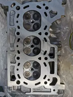

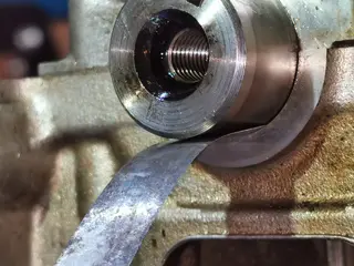

Ich war an dem Punkt, den Zylinderkopf zu kaufen den ich im Beitrag #161 gezeigt habe. Da ich den von Deutschland aus nicht bestellen konnte habe ich über einen Kollegen einen Polen gebeten den für mich zu kaufen. Der Preis war ungefähr 250€. Die böse Überraschung erlebte ich als ich mir den Kopf zu Hause angesehen habe. IMG_20240810_231200.webpIMG_20240810_231957.webp
Die Fühllehre hat 0,1mm, das Spiel ist also noch größer!

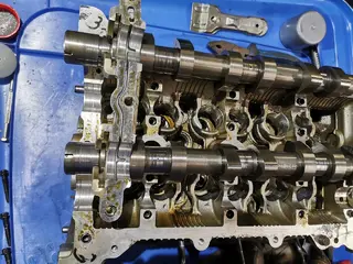

Der Pole hat für mich die Rückgabe abgewickelt und das Geld habe ich wieder bekommen. Er hatte mich auch schon gefragt, warum ich den Kopf nicht schweißen lasse, er hat einen Bekannten, das kann und einen anderen, der in einer Firma arbeitet, die Köpfe aufarbeitet. Aus den hier schon beschriebenen Gründen lehnte ich da ab kam nun aber darauf zurück und konnte eine Woche später den aufgearbeiteten Kopf abholen. IMG_20240823_143917.webp
Der Schweißer hatte übrigens noch einen zweiten Riß gefunden. In der Firma wurde der Kopf auf Risse geprüft, Ventile eingeschliffen, (meine) Ventilschaftdichtungen eingesetzt und plangeschliffen.

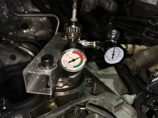

Bevor ich den Kopf aufbaue wollte noch eine Druckverlustmessung machen, da mir die Polen bezüglich der Kolbenringe Angst gemacht haben. Auf den Versandhandel konnte ich nicht warten und so hab ich mir eine Anleitung im Netz gesucht und ein Gerät selbst gebaut. Ob es hundert Prozent stimmt kann ich nicht sagen aber es waren nur leise Luftgeräusche aus dem Kurbelgehäuse zu hören. Und Vorsicht - der Motor fängt an sich zu drehen, wenn man Luftdruck auf einen Zylinder gibt. IMG_20240829_210029.webp

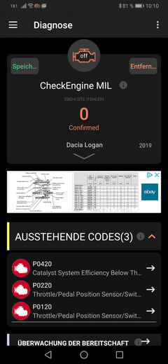

Anschließend habe ich den Kopf aufgebaut und den Kompressionsdruck gemessen und war enttäuscht - wieder nur 4bar. Die nächste Überraschung war der Nockenwellenversteller, die Markierung stimmte nicht mit der Kette überein obwohl lt. Webseite von ATP der für diesen Motor passen sollte. Auch auf der Kamoka Herstellerseite ist beim RV015 der Motor H4B410 angegebe, rrichtig ist der Versteller RV014. Ich hätte doch die OT - Nr. vergleichen sollen. Der Schrauber meines Vertrauens besorgte mir den passenden zum nächsten Tag. Beim ersten Start sprang der Motor an ging gleich in den Notlauf.Screenshot_20240905_101057_com.pnn.obdcardoctor.webp
Der erste ließ sich löschen, die anderen nicht. Ich prüfte noch einmal den Stecker, verwechselte ihn aber im Streß mit dem Luftmengenmesser, da ich schon unterwegs in den Urlaub sein wollte. Also fuhr ich mit der Bahn. Vier Tage später, in Ruhe stellte ich fest, dass der Stecker der Drosselklappe nicht richtig drauf steckt. Dann ließ sich der Fehler löschen und der Motor lief.

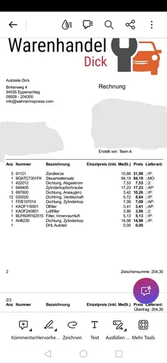

Hier noch die Kosten:
Dazu
× von autodoc
Dichtung Wasserkasten 11,06
Kurbelwellensimmerring 5,24
Versand 6,95
× Nockenwellenversteller ca 80
(statt 59,84 von ATP)
× 5l liqui moly 5w30 ca 50€ (weiß ich nicht mehr genau)
× Kopfreparatur ca 350€ + 800km Transport
Summe ~ 658€ + Fahrtkosten +320€ Mietwagen für eine Woche um zur Arbeit zu kommen
