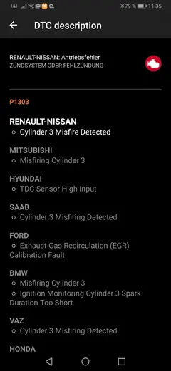

Die Mkl hatte schon seit Sommer letzten Jahres ab und zu geleuchtet. Fast immer mit dem Fehler P1301. Bei niedrigen Außentemperaturen sehr selten, bei Frost gar nicht. Über die Folgeschäden wußte ich nichts. Mitte Mai habe ich die Injektoren gewechselt. Seit dem war Ruhe außer am 27.6. kam der Fehler P1303, also der 3. Zylinder. Der 2. hat sich nie gemeldet, nicht mal als ich die Injektoren und Zylinder zur Probe durchgetauscht habe.

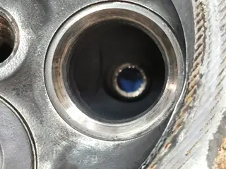

An den Auslaßventilen lassen sich teilweise Materialauslösungen erkennen.
Bei Überhitzung wäre Magerlauf denkbar, entstanden durch unterschiedliche Einspritzmengen pro Zylinder .
Bei Mikroverschweißung ist die Materialpaarung Ventil/Sitz für den Umstand nicht optimal, das sich im LPG Betrieb dazwischen keine Verbrennungsrückstände ablagern.

Was bedeutet denn P130x? Oder meinst du P030x?
Zündaussetzer würde ich das übersetzen

Noch mal zum Ventilsitz 2 des 2. Zylinders: Ich habe noch mal 2 Bilder gemacht aus unterschiedlichen Perspektiven. Da kann ich mir leichte Materialveränderungen am inneren Rand erkennen, ansonsten gleichmäßig Anlaßfarbe und glatte Oberfläche.
