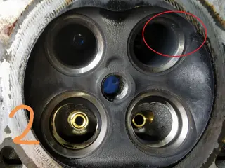

Der eine Ventilsitz sieht wegegebrannt aus, gucke mir die Fotos aber noch am PC an.

Man kann das nicht so richtig erkennen, aber irgendwie sehe ich an mehreren Ventilsitzen verdächtige Spuren.
Da wäre ein vorheriger Druckverlusttest hilfreich gewesen. Den sehe immer als sehr hilfreiche Ergänzung zum Kompressionstest an.
Daher: Ventilkram komplett rein, Kerzen rein, Kopf überkopf positionieren, Flüssigkeit in den Brennraum füllen und gucken ob was wegläuft.
Vorheriges Ventilspiel ermitteln hätte ggf schon eine Antwort gegeben, denn idR wird es kleiner mit der Zeit, da sich das Ventil in den Sitz einarbeitet. Ist es zu klein bzw nicht mehr vorhanden, steht das Ventil offen oder zeitweise offen, je nach Hitzeausdehung und kann wegbrennen und vorher eben zu Verbrennungsaussetzer führen.
Ich unterstelle jetzt auch einfach mal die DK war geöffnet beim Kompressionstest!? Wenn nicht: was er nicht ansaugt, kann nicht verdichtet werden>siehe deine ungewöhnlich niedrigen Werte. Eigentlich dürfte der damit gar nicht laufen oder seeehr schlecht.
Mir gefallen weder die Ventile, noch die Ventilsitze.
Auffällig ist auch, dass Zylinder 2 offensichtlich eine deutlich unsauberere Verbrennung liefert.

Ja die Stelle hatte ich im Sinn, sieht für mich aus als hätte der da durchgepfiffen, ähnlich am Sitz darunter selbe Position, nur noch nicht so heftig.

Bißchen wenig was der an Ventilspiel hat, kein Wunder dass der durchfriefelt an den Ventilen.

Sind die Ventilsitze in den Kopf eingeschrumpft? :think:
Dann könnte man den vorhandenen Kopf beim Instandsetzer überarbeiten lassen und bräuchte keinen Neuen.

Die Sitze sind eingepresst bzw geschrumpft, wenn es die einzeln gibt kann man die ausdrehen und erneuern. Das kann eigentlich jeder Motoreninstandsetzer.

Nach einem so schweren Schaden sah es mir nicht aus, ich hatte schon angefangen die Ventile neu einzususchleifen.
Da würde ich einen Instandsetzer mal drüber ducken lassen und ihm die Bilder zeigen. Alleine das Bild, welches Hopper angehängt hat sieht nicht gut aus.
Ich schau mir die Stelle morgen noch mal an. Das ist jetzt der 3. Kopf, den ich mache (im Abstand von mehreren Jahren).
