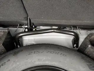

Servus,
ich bin seit kurzem auch stolzer Besitzer eines D3, TCE130, 4x4.
Leider hat dieser keinen doppelten Ladeboden. So naiv wie ich war, dachte ich, ich nehme einfach das Ersatzrad (+Einleger) raus und lege
den Boden einfach eine Etage tiefer.
Leider ist da jetzt ein "Schwiegermutterbügel" im Weg - siehe Fotos. Was hat dieser Bügel für eine Funktion?
Hat hier schon jemand bei einem 4x4 den Boden nach unten gelegt? Gibt es hier evtl. extra Böden mit einer Aussparung für den Bügel?
Möchte ungern selbst am Boden rumsägen - sieht wahrscheinlich danach ziemlich sch...e aus ;-)
2. Frage: Das Ersatzrad ist in der Grösse 16" - meine Reifen am D3 haben aber 18" - bringt mir das Ersatzrad überhaupt etwas. Kann ich eine kurze
Strecke mit 3x 18" und 1x 16" überhaupt fahren? Streikt da nicht das ABS? Sorry, wenn die Frage jetzt auch naiv rüberkommt - aber ich weiß es echt nicht ;-)
Danke + VG,
Alex

Vermutlich ist dahinter das Verteilergetriebe und das Blech zu weich um es dauerhaft zu stützen.
Der Bügel übernimmt die Funktion einer Domstrebe im Motorraum.
Nur meine Meinung, aber macht Sinn.

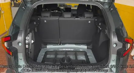

Komisch in meinem 4x4 hab ich den Bügel nicht. Hab aber auch kein Ersatzrad geordert. Störender finde ich den verschweißten Stab in der Mitte des Kofferraums.
Bzgl. Reifen sollte das kein Problem sein solange der Abrollumfang der selbe ist
Sachen gibt's....
Ich denke eher es ist eine Stütze für den Kofferraum Boden.
Weil der Abstand vom Styropor zu breit ist.
Ohne Ersatzrad ist ja ein Styropor Gitter Einsatz drunter , der die Komplette Last Trägt.

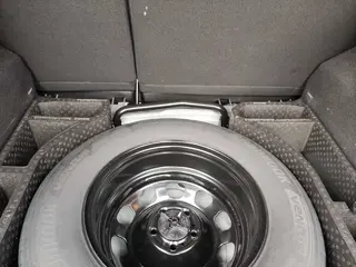

Scheinbar nicht. Daher wird der Stabisisator eingebaut um die selbsttragende Karosserie zu stabilisieren.
Das hier gezeigte Bild wird als Bügel gezeigt. Man kann es auch Stabilisator nennen.
Der ist nicht verschweißt.
Zurück zum Bügel.
Für eine Domstrebe viel zu kurz.
Duster 4x4 ohne Ersatzrad haben diesen Bügel nicht. Fakt
Außerdem sitzt das Getriebe auf der Achse und nicht an der Karosse.
Der 4x4 ist der einzige mit Einzelrad Aufhängung hinten.
Ich hab geschrieben wie eine Domstrebe nicht das es eine ist.
Aber es bleibt trotzdem mysteriös :huh:
