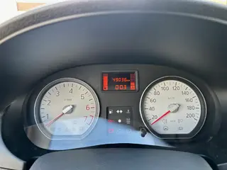

Ich habe den Tacho einfach gemäß der von Texas geposteten Anleitung getauscht. Ich bin vorher und nachher zur Werkstatt meines Vertrauens gefahren und habe dort den vorherigen und nachherigen Kilometerstand dokumentieren lassen und mir den Austausch des Tachos unabhängig bestätigen lassen. Laut TÜV-Stelle vor Ort sollte das von der Werkstatt ausgestellte Dokument allen etwaigen Nachfragen genügen. Wichtig dabei ist, dass ich dieses Dokument auch einem zukünftigen Käufer gebe, woran derzeit allerdings nicht zu denken ist.
Der Versuch bei einem Probetacho den Chip aus dem alten Tacho zu übertragen ist gescheitert, das mag mit den sich deutlich unterscheidenden Firmware-Versionen der Tachos zusammenhängen oder mit meinen mangelnden Löten-Fähigkeiten, wobei erst einmal alles gut aussah, aber ich kann nicht ausschließen, dass ich den Chip überhitzt habe.
Aber, der neue Tacho funktioniert jetzt.
@Texas vielen Dank für deine geduldige Unterstützung!
Weitere Informationen:
Auf dem ursprünglichen Tacho stand hinten "EU Gasoline", der neue hatte dort "Essence" stehen.
Essence habe ich häufig bei Tachos aus BiFuel-Fahrzeugen gesehen. Das scheint aber nichts auszumachen, es funktioniert alles ohne Ausnahme und angeblich stammt der Tacho auch aus einem ganz normalen Benziner.
