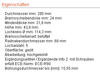

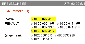

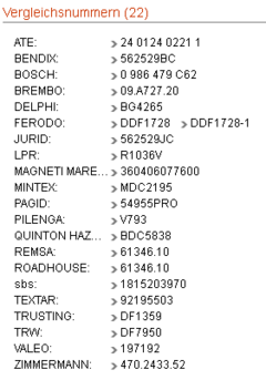

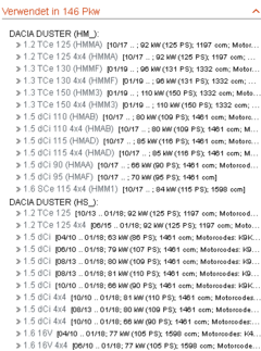

ich habe anbei noch ein paar Auszüge aus einem Teilekatalog. OE Nummern und mögliche Referenzen. Sowie die Abmessungen der Bremsscheibe.
Verbaut in vielen Modellen. Hier ein Auszug.
