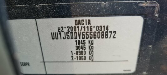

Bin auch auf der suche im Teilekatalog und finde nichts passendes. Auch sieht mein Scjhild an der B-Säule so aus und finde dazu nicht im Typenschilderbeitrag von Texas. Wollte neue Bremsscheiben besorgen, mir aber das abbauen der Reifen und Messen ersparen und es gibt immer 2 Scheibengrößen bei den gängigen Onllinehändlern. 280 und 258. Nur bei dem hier gibt er nur die 280 an :partsclub.info
Laut Deiner FIN, eingegeben auf dieser Seite
https://partsouq.com/en/catalog/gen...AAAAKiWnQs$&vid=1492&cid=&q=UU1JSDDV555608872
hast Du eine 258-er.
https://partsouq.com/en/catalog/gen...AKiWnQs$&vid=1492&gid=544&q=UU1JSDDV555608872
Am sichersten und einfachsten ist aber immer noch einmal selbst nachzumessen. Aufbocken und ein Vorderrad abnehmen. So hat man gleich mal wieder den Wagenheber getestet.
So kann man meistens auch ganz gut sehen was draufsteht und ob/wie sie belüftet ist, und die Stärke messen.
Ja, messen kann ich, nur ist der Heber in meinem Kleingärten und ich in meiner Winter Wohnung. Daher die Frage ob ich das so finden kann.
Normal war die Zuordnung beim Lodgy: 5 Gang Getriebe = 258er Bremsscheibe und 6 Ganggetriebe = 280er.
Zu Kontrolle schaust du dir die Form des Bremssattel durch die Felge an. Dann siehst du entweder den 258er oder den 280er Bremssattel.
ah ok, hab jetzt aber die zeit gefunden und übern daum gemessen und sollten die 258 sein
