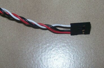

Nein leider nicht aber wofür brauchst Du die ? Ich vermutet mal Du möchtest eine weitere Lampe anschliessen ?
Ich habe dafür einfach das Audiokabel für DVD Laufwerke aus einem PC genommen ;-)
Stimmt! Habe alles fertig. "Es wurde Licht"
