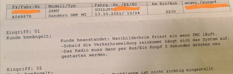

Ich hab heute das TMC nach Anleitung ausgeschaltet. Bei mir ist es auch so, dass ich das Navi nur im Notfall benötige, für weitere Fahrten benutze ich Android Auto, deshalb ist mir TMC eigentlich egal. Ich bin gespannt, ob das wirklich die Abstürze verhindert. Ich fände es halt fair, wenn man als Entschädigung ein Kartenupdate etc. bekommt. Ich hab direkt bei Dacia reklamiert, mein AH ist ziemlich klein und vermutlich ohne Einfluss.

AFAIK ist die 6.0.9.4 die aktuelle und sie behebt das Problem nicht.
Ich war gestern beim Autohaus, wo ich es reklamiert habe (siehe oben) und man hat mir mitgeteilt, dass sie – und damit wir alle – auf ein Update warten müssen, das das Problem behebt.
Als vorläufige Lösung hat man nur das TMC in der Konfiguration deaktiviert, damit wenigstens das Navi läuft.
Je mehr Nutzer das beim Autohaus und/oder Dacia beanstanden, umso eher wird Research & Development mit der Programmierung eines Updates beauftragt.
Ich habe heute das Update für das Navi bekommen und es geht alles wieder wie vorher das ganze hat zirka eine Halbestunde gedauert. Der Meister sagte mir das ich mein Handy wieder neu eingeben muss brauchte ich aber nicht alles ging sofort wieder auch Android Auto ohne Kabel. Danke an das Autohaus Pape in Iserlohn den sie hatten mich Gestern angerufen und mir heute einen Termin gemacht zum Update. Also gibt es schon einen neues Update für unsere Sandero 3.
